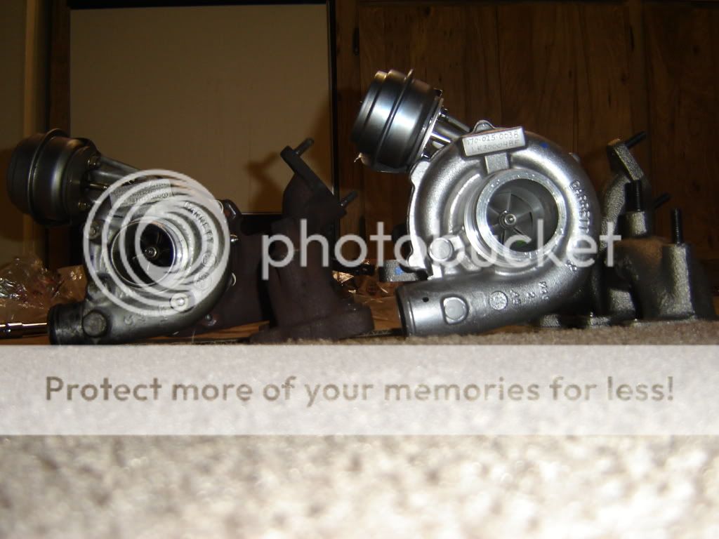

Par ko nekur nevarēju šeit forumā atrast informāciju par vnt17 un hibrīdturbīnām, tad
tikka izveidots šis topiks, tātad gribētu zināt, kādas modifikācijas nepieciešmas, lai
1.9 TDI PD115 ar vnt15 dzinējam uzliktu vnt17/22 turbīnu.
pagaidām info ko esmu ievācis ir tā , ka vajadzīga pati vnt17 turbīna un sprauslas no ARL, te rodas jautājums vai ARL sprauslas ir nepieciešmas, vai nepietiek ar standarta pd115 AJM dzinēja sprauslām?
Aukstais gals no vnt20 + labas rokas lai vnt17 un vnt20 sapārotu + balansēšana.
Regulēšana
kā arī lielāks IC.
Interesē ko darīt ar spararatu un sajūgu (kārba 6niece), likt orģinālo jaunu, vai likt kaut kādu tuninga variantu.
Gala rezultātā vēlētos iegūt ~200+Zs un pieklajīgu dīzeļgriezi :emo:
Attēls
Attēls
VNT15 pa kreisi
Vēl arī gribētu uzzināt, kā ir ar hibrīdiem, kur tos taisa kvalitatīvi, ir dzirdēts ka tigū parādās visādas CHINA asītes, ko liek restaurētās turbīnās, nez kā ar ilgmūžibu?!?
